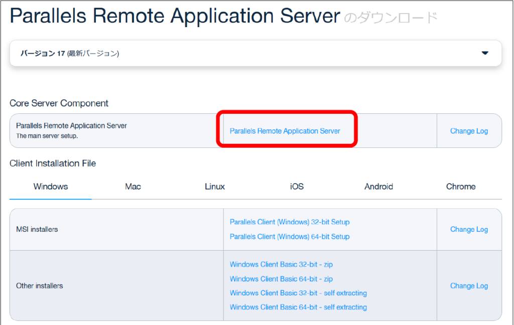

1.こちらから「Parallels Remote Application Server」のリンクをクリックし、インストールモジュールをダウンロードする。

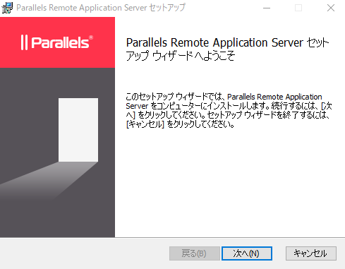

2.ダウンロードしたモ ジュールを実行し、「セットアップウィザード」の画面が表示されたら、「次へ」ボタンを押下する。

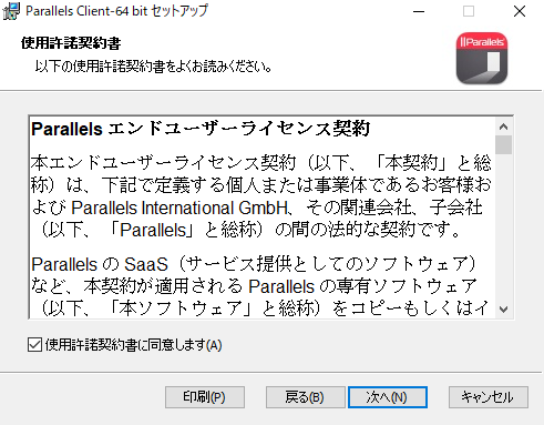

3.「使用許諾契約書」 の 画面が表示されたら、「使用許諾契約書に同意します」をチェックし、「次へ」ボタンを押下する。

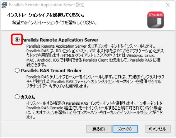

5.「インストレーションタイプ を選択してください。」の画面が表示されたら、 デフォルトの「Parallels Remote Application Server」を選択し、「次へ」ボタンを押下する。

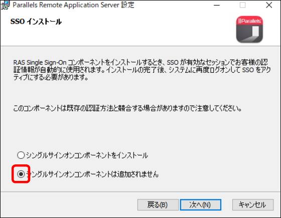

8.「 SSO インストール」の画面が表示されたら、「シングルサインオンコンポーネントは追加されません」をチェックし、「次へ」ボタンを押下する。

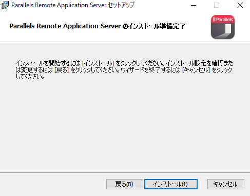

9.「 インストール準備完了 」 の 画面が表示されたら、「 インストール 」ボタンを押下する。

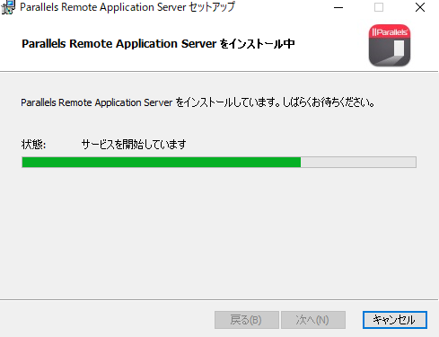

10.「 インストール中 」の画面が表示され、インストールが開始されます。「セットアップウィザードが完了しました」 の画面が表示されたら、「Parallels Remote Application Server Console を起動」をチェックし、「完了」 ボタンを押下する。

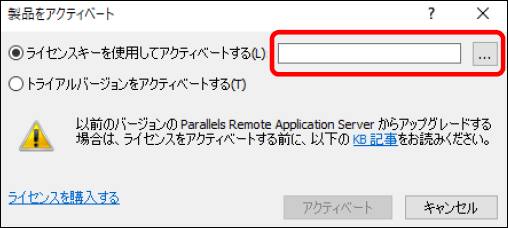

3.「製品をアクティベート」の 画面が表示され たら 、 「ライセンスキーを使用してアクティベートする」を選択し、「… 」ボタンを押下してご利用になるライセンスキーを選択するか、ライセンスキーをまだ登録されていない場合は、直接ライセンスキーを入力し、「アクティベート」ボタンを押下する。
※ 30 日間有効なトライアルを実施する場 合 は、「トライアルバージョンをアクティベートする」をご利用ください。

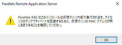

4.「アクティベート」ボタン押下後、以下のようなアラート画面が表示される場合がございます。「OK」ボタンを押下し、画面を閉じてください。

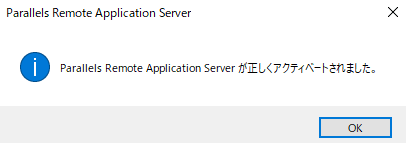

5.「正しくアクティベートされました」の画面が表示されたら、「OK」ボタンを押下し、画面を閉じてください。

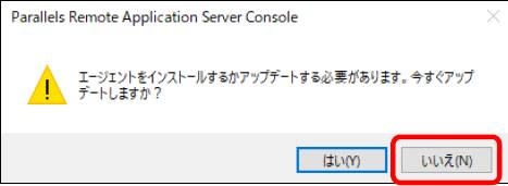

1.エージェントのアップデートを促すアラートが表示される場合がございますが、ここでは「いいえ」ボタンを押下し、無視してください。

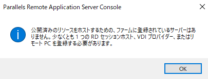

2.リソースを一つも追加されてない場合、管理コンソール起動後に以下の画面が表示されます。「 OK 」ボタンを押下し、画面を閉じてください。

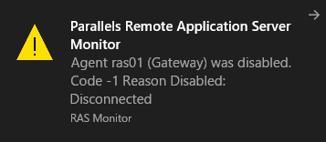

3.以下の画面のように、「 A gent xxxxx (Gateway) was disabled 」といったアラートが通知エリアに表示される場合がありますが、通常は一時的な ネットワーク コネクションの切断に伴うメッセージとなるため、無視して問題ありません。
